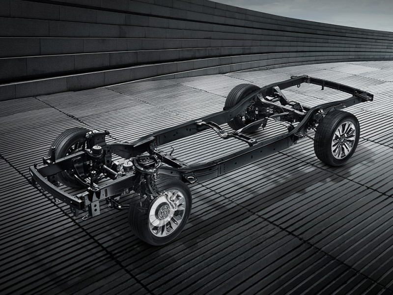

4. 메인 프레임과 바디 : 메인 프레임에 바디를 마운트 하는곳의 부쉬로 진동을 흡수하도록 하였으나
                        메일 프레임과 바디가 약간 따로(피칭, 롤링) 움직일 수 있어 운전자가 불안감을 느낄 수 있습니다.
                        바디와 메인프레임을 고정시킨다면 진동과 노면 충격등이 바로 바디로 흡수되어 전작과 같은
                        승차감과, 바디가 약해질 수 있습니다.
                        바디의 강성을 위해 부쉬를 설치한다면 승차감을 올릴 수 있으나 멀미감을 느낄 수 있습니다.
                        강성과 승차감을 위해서는 요소요소에 알루미늄 합금을 사용해야하나, 원가절감을 해야하므로
                        사용하지 않은것 같습니다.

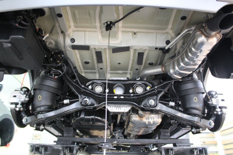

5. 현가장치 : 차량무게 / 휠베이스 = 가분수
              상체는 좋으나 하체가 많이 약한 가분수 입니다. 전륜 더블위시본, 후륜 멀티링크의 서스펜션 입니다.
              1) 서스펜션
              전륜 더블위시본 서스펜션으로 기아에서 나오는 봉고에 들어가면 맞을듯한 사이즈로 보입니다.
              전륜 서스펜셩의 크기로 봤을때 2000cc급 중형 세단에 들어가 있는 서스펜션이라고 해도 어색하지 않습니다.
              전륜쪽 엔진, 미션의 무게등을 생각했을때 로우암을 알루미늄 합금으로 설계 / 제작하지 않은게 아쉽습니다.
              전륜 서스펜션 스프링은 권선량 적게 탄성이 강한것으로 달려 있는데 기아에서 엔진과 미션의 무게를 고려하고
              off road 주행을 감안하여 설치한 것으로 보이나, 수직으로 움직일 수 있는 거리도 짧고, 그 짧은 거리에
              스토퍼도 설치해 놨습니다.
              로우암, 어퍼암, 너클암 모두 강철 재질로 되어 있습니다. 프레임 바디 차량의 특성상 섀시에 현가장치가 붙게
              되어 아무래도 모노코크 방식의 차량과 달리 충격과 진동 상쇄가 어려운것은 사실입니다.
              위에서 말한 암들을 알루미늄 합금으로 할 수 없었다면 연결되는 부분 일부라도 알루미늄 합금을 고려하지 않은게
              아쉽습니다. 탄성계수가 높은 스프링을 쓰고 많은 중량이 한 번에 스프링으로 갈때 복원하려는 힘과 튕기는 힘을
              억제하기 위해 댐퍼를 넣게 됩니다. 지금 모하비의 경우 스프링 탄성계수보다 강한 댐퍼를 넣는다면 전작과 같은
              너무 딱딱한 승차감을 갖게 되어 단성계수보다 약한 댐퍼를 채택한것으로 보이고 이로인해 스프링 반발력
              제어에 어려움이 있어 피칭현상이 일어납니다. 그리고 한가지 더 말씀 드리자면 이번에 후륜은 에어 서스펜션이 아닙니다.

6. 전방 디퍼런셜 기어 마운팅 : 전방 토크를 주는 디퍼런셜 기어의 마운팅은 진동 고려가 덜 된듯합니다. 기아는 강철을 좋아합니다.
                               스로틀을 열면 전방으로 보내는 토크에 대한 진동을 거침없이 느낄 수 있다고 합니다.
7. 브레이크 : 캘리퍼가 크고 패드도 크고 디스크도 크나 차량 무게를 고려했을때 디스크가 약하고 단순하며, 디스크의 두께도 얇습니다.
              4피스톤으로 가야하나 단가 상승의 문제도 있지만 4피스톤 브레이크를 넣는다면 차량의 감속에 대한 중량을 서스펜션이
              감당할 수 없음을 기아는 알고 있는듯 2피스톤을 채택하였고 서스펜션이 감속 하중을 견딜 수 없게 되면 위험한 상황이
              발생할 수 있습니다. 강력한 브레이크가 필요하나 하체가 부실하여 밀리는 감속방식입니다. 사람은 학습의 동물입니다.
              본인의 차의 브레이크 밀림은 차를 타다보면 자동적으로 습득하게 되어 브레이킹 타이밍을 인위적으로 인식하지 않더라도
              알고 브레이크를 밟습니다. 하체보강 없이 강력한 브레이크로 바꾸게 될 경우 차량의 롤링이 있을 수 있습니다.
8. 결론 : 바뀐게 없습니다. 승차감은 전작보다 약간 좋아졌으나 이로인한 피칭과 롤링이 있고 전작의 에어서스펜션을 이번엔 왜 안쓰는지
          안타까울 따름입니다. 트레일링 하실분은 하체보강 하셔야 할 것 같습니다.
