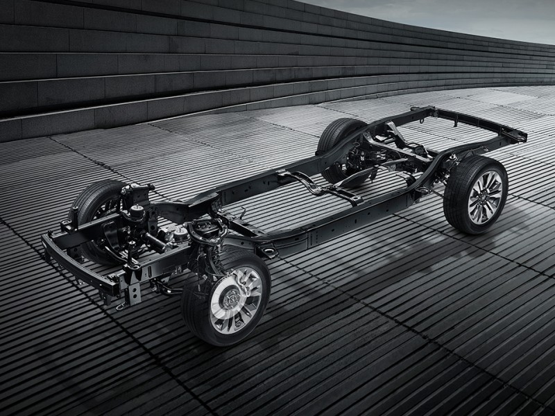

5. 현가장치 : 차량무게 / 휠베이스 = 가분수
              상체는 좋으나 하체가 많이 약한 가분수 입니다. 전륜 더블위시본, 후륜 멀티링크의 서스펜션 입니다.
              1) 서스펜션
              전륜 더블위시본 서스펜션으로 기아에서 나오는 봉고에 들어가면 맞을듯한 사이즈로 보입니다.
              전륜 서스펜셩의 크기로 봤을때 2000cc급 중형 세단에 들어가 있는 서스펜션이라고 해도 어색하지 않습니다.
              전륜쪽 엔진, 미션의 무게등을 생각했을때 로우암을 알루미늄 합금으로 설계 / 제작하지 않은게 아쉽습니다.
              전륜 서스펜션 스프링은 권선량 적게 탄성이 강한것으로 달려 있는데 기아에서 엔진과 미션의 무게를 고려하고
              off road 주행을 감안하여 설치한 것으로 보이나, 수직으로 움직일 수 있는 거리도 짧고, 그 짧은 거리에
              스토퍼도 설치해 놨습니다.
              로우암, 어퍼암, 너클암 모두 강철 재질로 되어 있습니다. 프레임 바디 차량의 특성상 섀시에 현가장치가 붙게
              되어 아무래도 모노코크 방식의 차량과 달리 충격과 진동 상쇄가 어려운것은 사실입니다.
              위에서 말한 암들을 알루미늄 합금으로 할 수 없었다면 연결되는 부분 일부라도 알루미늄 합금을 고려하지 않은게
              아쉽습니다. 탄성계수가 높은 스프링을 쓰고 많은 중량이 한 번에 스프링으로 갈때 복원하려는 힘과 튕기는 힘을
              억제하기 위해 댐퍼를 넣게 됩니다. 지금 모하비의 경우 스프링 탄성계수보다 강한 댐퍼를 넣는다면 전작과 같은
              너무 딱딱한 승차감을 갖게 되어 단성계수보다 약한 댐퍼를 채택한것으로 보이고 이로인해 스프링 반발력

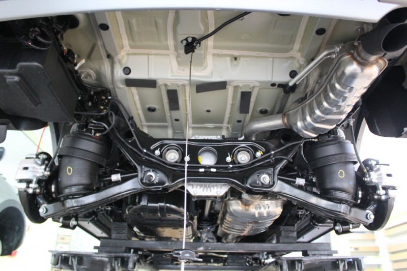

              제어에 어려움이 있어 피칭현상이 일어납니다. 그리고 한가지 더 말씀 드리자면 이번에 후륜은 에어 서스펜션이 아닙니다.
